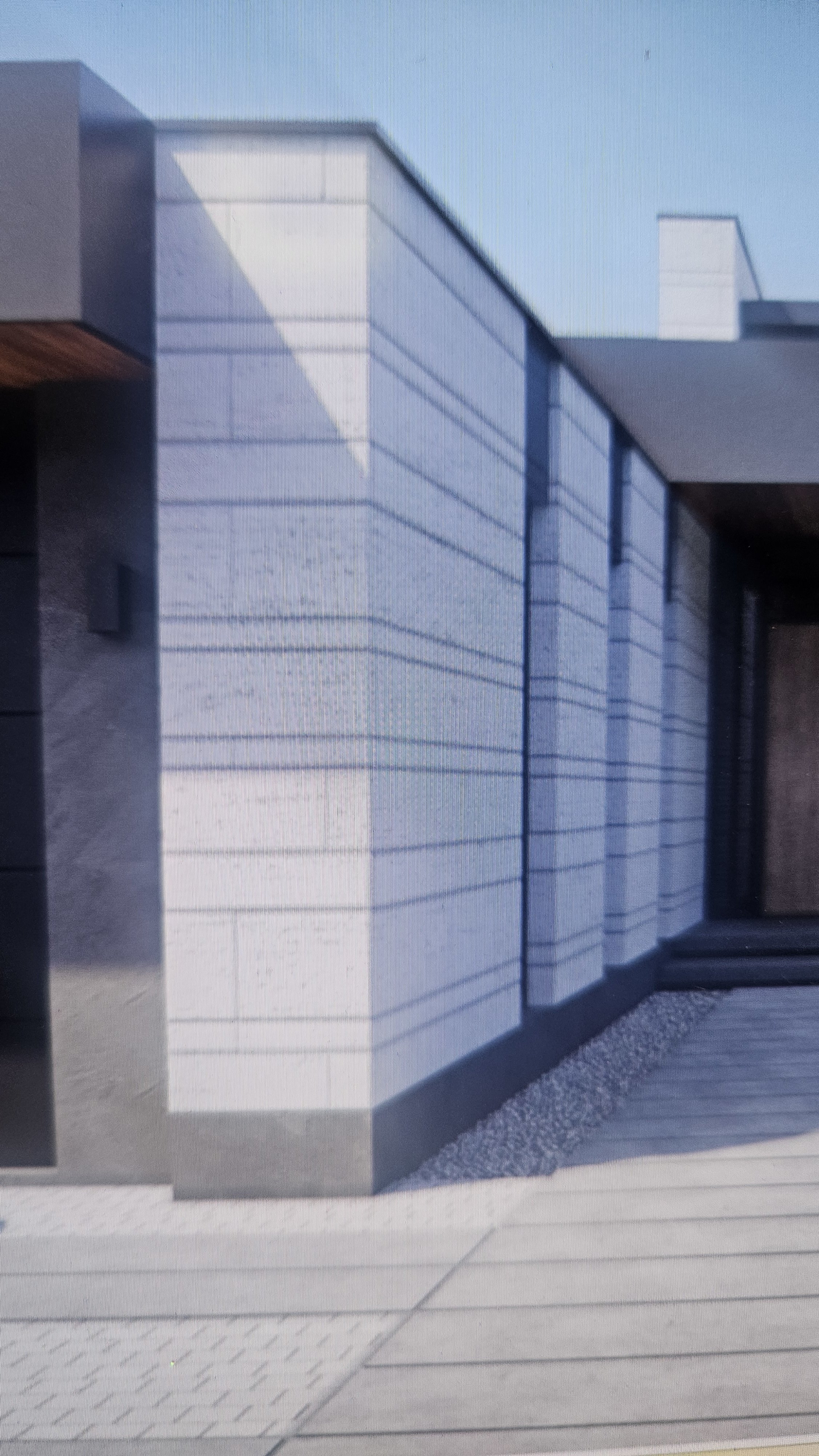

    Толщина 20мм, размер 750х35, 750х17,5, и меньше

    Так и говорит производитель блоков. Утеплять в московском регионе не надо. Но хоть 50 мм надо положить. Если на уголок, тогда пофиг. Вот только с намоканием минплиты при монтаже и долговечностью вопрос. Опять же, один пофиг, другие говорят на монтаж на минплиту гарантию не дадим. Пенополистирол и в паз монтируется к тому же. Короче, чем дальше в лес )

    Такие узкие? Или всё-таки 750*350 мм, 750*175мм?
  20. Ираклий
    Ираклий Старики-разбойники
    15 янв 2003
    15,976
    Конечно)
  21. Ираклий
    15 янв 2003
    15,976
    Такие
  22. ArtemF10
    ArtemF10 Завсегдатай
    6 окт 2016
    928
    Размер не маленький, поэтому точно уголок снизу нужен.
