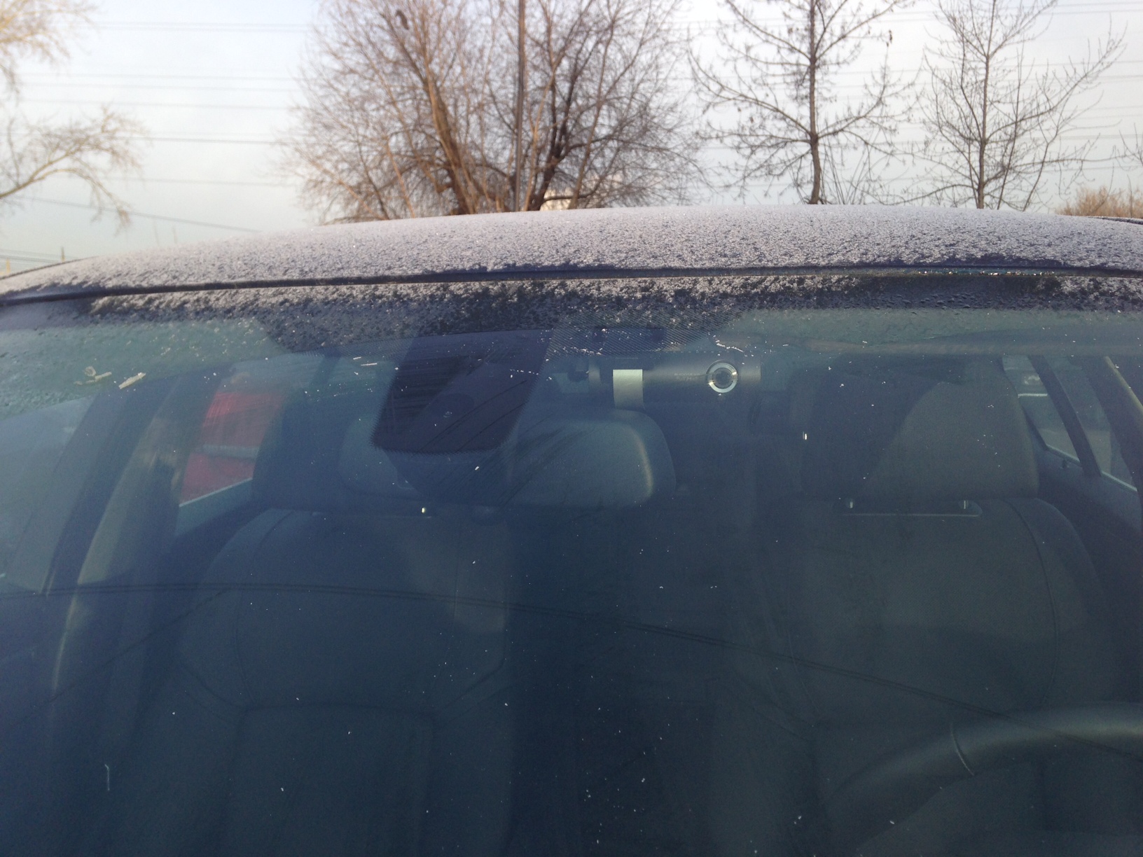

    Blackvue 550 2-х канальный правильнее на постоянный + подключать или на пропадающий? Он же вроде перестает писать в обычном режиме после 5 минут простоя авто и переходит к записи в режиме парковки в случае если камерой распознается движение или внешнее воздействие. Если зацепить на пропадающий, то теряем эту функцию получается.:shock:
  20. Carat
    Carat Старожил
    17 мар 2003
    6,062
    Зацепил пока на постоянный, посмотрим как будут себя вести.
    И эта, не скидывайте фишки плафона при включенном зажигании, вылезет ошибка аирбэга:D
    Провод для задней камеры с легкостью протягивается под потолком. Для этого использовал крышку от маленького короба для электропроводки - тонкая и гибкая, то что нужно. Сначала протянул от переднего плафона к плафону задних пассажиров, потом дальше к заднему стеклу.:hi:

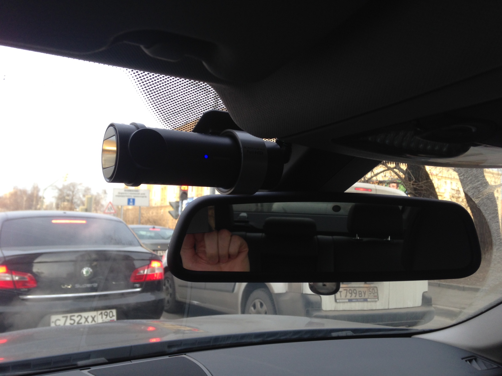

    Я так понимаю кроме DR550GW особо то и ставить сейчас нечего? А есть фото уже установленного? А то на ауди он хорошо прятался за зеркалом заднего обзора, а в бмв немного меньше места там.
  23. Carat
    Carat Старожил
    17 мар 2003
    6,062
    Кликабельно.
