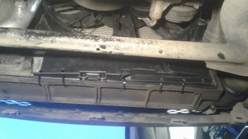

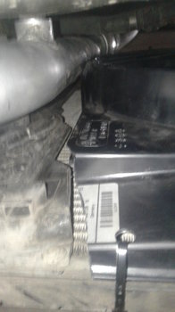

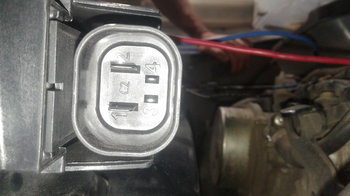

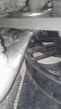

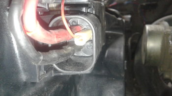

  8. Atlantis24
    Atlantis24 Завсегдатай
    3 апр 2018
    830
    Красноярский край
    Вчера поставил электровентилятор от E60!
    Убрал приводной с муфтой и диффузор.
    Пришлось доработать болгаркой, патрубок интеркулера не входил.
    Рама от E60 встала на левый бок. Почти все подошло по месту.
    Фото потом еще добавлю...
    Проводка пока на скоряке.
    В разъеме:
    1 - Масса
    2 - Плюс питания постоянный
    4 - Управление с DME
    Euclid нравится это.

  11. Atlantis24
    3 апр 2018
    830
    Красноярский край
    Еще не помешает ли мой патрубок интеркуллера при постановке родной вертушки от 4.4?
  12. kalter
    kalter Старожил
    14 сен 2010
    6,402
    Помешает. Пилить придецца.
