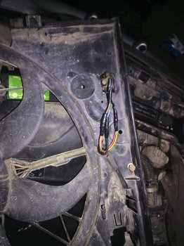

  17. s N e G
    s N e G Старожил
    5 ноя 2011
    5,865
    Тюменская обл.
    Почему не получилось, вот же на фото разъем
    сфотай его еще сбоку-снизу и будет понятно
  18. Сергей Сергеевыч
    Сергей Сергеевыч Завсегдатай
    10 апр 2014
    700
    Ставропольский край
    Обьясняю, на фото фишка она разьединяется на две части.Левая часть это штатная фишка, а правая отрезанная от неисправного вент.кондея bmw e53.Где провод выходит с диффузора эл.вентиля и от дырки во внутырь сантиметров через 10 сама смотка проводов, и что бы до них добраться надо снимать вент. Иначе ни как.А на фото где изолента, так это я провода просто подматал.А что бы снять вентиль, надо снимать с низу переднюю защиту, там на один болт вентилятор прихватил для надёжности и сверху на один.Мне то не сложно снять, просто времени мало, у меня просто на капиталке бэха 4.6, а скоро отдавать
  19. Сергей Сергеевыч
    10 апр 2014
    700
    Ставропольский край
    Как и обещал, вот фото соединения проводки вентилятора bmw e60
    Toss и Atlantis24 нравится это.

    Я так понимаю, что розовый и желтый Е60 подключены оба на черный управляющий сигнал от Е53?
  21. Atlantis24
    Atlantis24 Завсегдатай
    3 апр 2018
    830
    Красноярский край
    Судя по фото вертушка мощнее, чем стояла и предохранитель силовой нужно поменять с 50А на 60А!
  22. s N e G
    s N e G Старожил
    5 ноя 2011
    5,865
    Тюменская обл.
    в каталоге она идет 600 вт для автомата, надо сравнить с е53
  23. Сергей Сергеевыч
    10 апр 2014
    700
    Ставропольский край
    Да
  24. Сергей Сергеевыч
    10 апр 2014
    700
    Ставропольский край
    Если бы 50 было мало он бы перегарал, так что в предохранителей на 60а не вижу смысла

  26. Atlantis24
    3 апр 2018
    830
    Красноярский край
    Силовые провода разного сечения и по Митчелу на Е53 предохранитель 50А, а на Е60 стоит 60А.
  27. Atlantis24
    3 апр 2018
    830
    Красноярский край
    На 50А тоже будет работать, так как пускается плавно. Сгореть может при увеличении потребления от физического износа электродвигателя вентилятора.
  28. Сергей Сергеевыч
    10 апр 2014
    700
    Ставропольский край
    Сечение проводов одинаковое
  29. Сергей Сергеевыч
    10 апр 2014
    700
    Ставропольский край
    Не, я лучше оставлю на 50а, лучше пред заменить чем проводку восстанавливать.Тем более проводка рассчитана на пред 50а.Если бы была нагрузка на него хоть малейшая он был бы тёплый, а он как и все холодный
