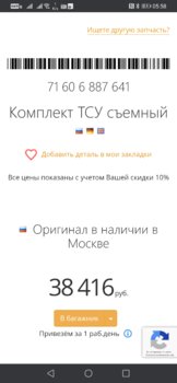

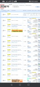

  28. ddi7
    ddi7 Абориген
    29 апр 2005
    2,684
    9
    Ну как то странно
    это если в лоб за саму железку (см принтрискиин) . контора проверенная, но не самая дешевая
    а это если поупражняться см. второй принтскрин. не думаю что тсу поожелыаают, можно заказывать просто в норм конторе.
    С проводами также думаю
