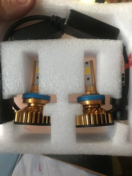

    Доброго времени суток всем. Помогите разобраться с проблемой. Решил установить светодиодные противотуманные фонари вперёд. Авто BMW X5 e70 дизель рестайлинг. Все как бы работает но при включении зажигания туманки моргают раз 7-10. Потом все ок. Отключил проверку ламп на горячую и холодную в NCSEXPER. Не помогло. Авто также по ходу их проверяет. Если отсоединить лампочку-пишет неисправность .Подскажите что делать? Что ещё нужно где отключить чтобы электрический сигнал пропал при проверке.

    Туманки заказывал на АЛИ. Свет на порядок лучше штатных галогенок. Но моргают с..ки при включении зажигания. Че делать? Подскажешь?
