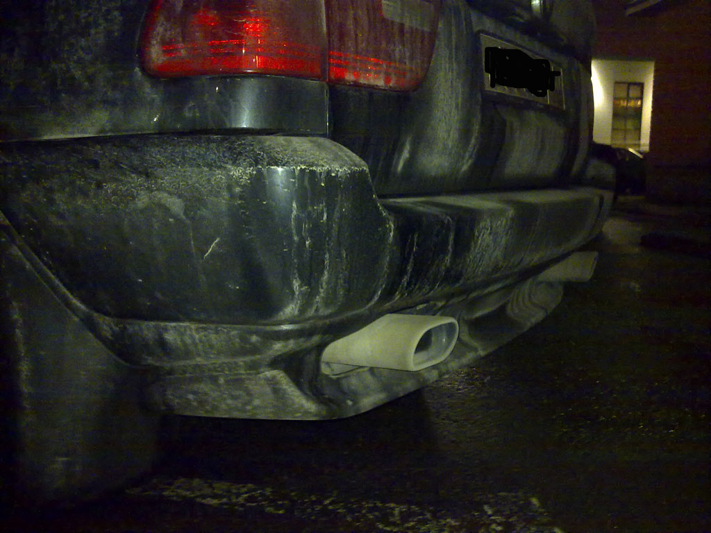

  12. zeder7
    zeder7 Старожил
    16 июн 2008
    5,753
    SaMoHiN
    Классно получилось!:thumbup:
    Главное не делать как на фотке, которую я вчера сделал около магазина "Твой Дом", мегаахтунг - торчат сантиметров на 15-20:
  13. SaMoHiN
    SaMoHiN Абориген
    31 май 2007
    2,234
    :D:D:D жеееееесть :) поржал.
