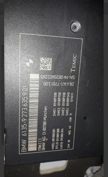

    Добрый день.
    Товарищ имеет X3 F25 - в максималке на 2012 год. Стоял биксенон
    Поставил себе бампер и фары от рестайлинга (Адаптивный биксенон). Ему переделали проложили кан шину
    работает только ближний свет.
    стояла 522 опция – Xenon headlights (STD)
    если меняю на 524 – Adaptive headlights, то при кодировании блока FRM - идет ошибка
    я склоняюсь к тому, что необходимо менять блок FRM от рестайла ставить ?
  4. Fuks40rus
    Fuks40rus Живу я здесь
    24 апр 2013
    8,236
    Правильно мыслите

  6. gufyold
    gufyold Banned
    20 мар 2018
    29
    фары лед где то 140 стоят. и фрм тыс 8-9

  8. gufyold
    gufyold Banned
    20 мар 2018
    29
    это фрм для лед фар
  9. qpill51
    qpill51 Новичок
    19 мар 2018
    8
    Мурманская обл.
    они ведь встанут под адаптивный биксенон рестайлинговый?
  10. gufyold
    gufyold Banned
    20 мар 2018
    29
    это только кто кодировать будет скажет

  11. qpill51
    qpill51 Новичок
    19 мар 2018
    8
    Мурманская обл.
    я кодировать буду. просто не могу найти по номеру этот блок FRM на какие машины ставился. продавец утвержтает, что как раз рестайл, адаптив, биксенон

  13. qpill51
    qpill51 Новичок
    19 мар 2018
    8
    Мурманская обл.
    вы блок фрм купили другой? если да то можно его номер

  15. qpill51
    qpill51 Новичок
    19 мар 2018
    8
    Мурманская обл.
    удаляю опцию, 522, добавляю 524, кодирую FRM - он выдает ошибку и не дает закодировать

  20. qpill51
    qpill51 Новичок
    19 мар 2018
    8
    Мурманская обл.
    1 ) Вам нужно проложить CAN шину - вместо ЛИН
    2) блок FRM от рестайла
    3) закодировать
