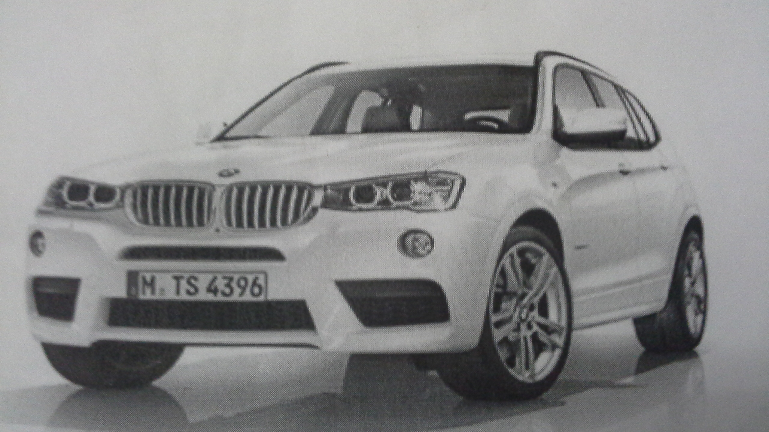

  18. total-frost
    total-frost Участник тусовки
    26 дек 2012
    96
    Всем привет!
    Имею а/м 12 года выпуска в М пакете, захотелось поставить морду рестайлинг, так же М пакет.
    Вопрос....
    У кого есть опыт в данном вопросе, или подскажите контору где можно купить все и сразу по б/у зч.
    Интересует только детали которые нужны по переднему бамперу, что конкретно нужно для этой установки, какие комплектующие подходят с дореста.
    Всем за ранее благодарен!
    У МЕНЯ ВОТ ТАКОЙ /// 3,5!Х

    Можно сделать так
  24. total-frost
    26 дек 2012
    96
    А как так получилось? Сами бампер изготавливали?
  25. александр питер
    александр питер Участник тусовки
    3 мар 2014
    90
    Делал сам из двух бамперов чтобы поставить лед фары сейчас уже стоят
  26. total-frost
    26 дек 2012
    96
    Молодец! хорошо получилось.....
