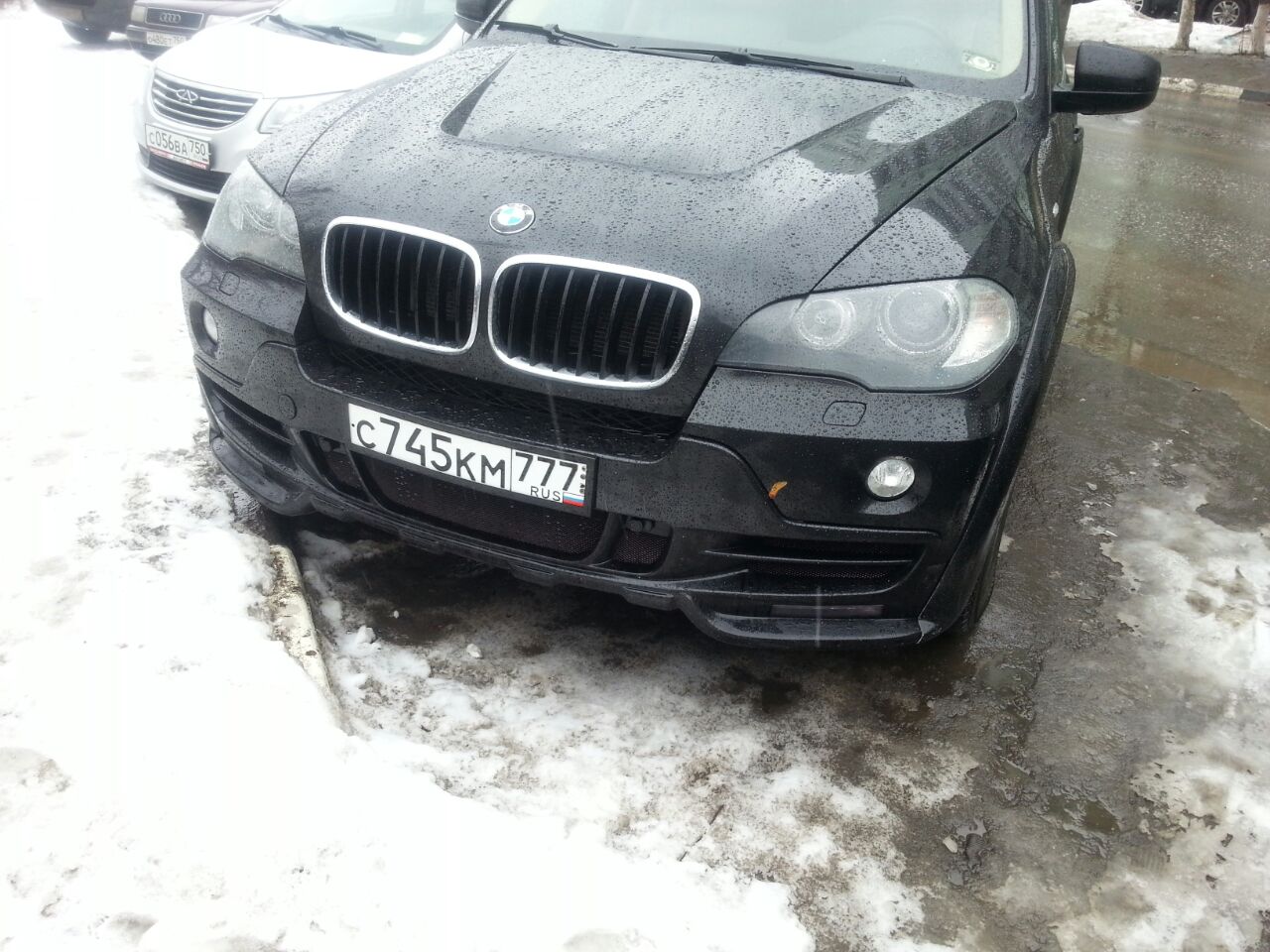

  7. ВитюХХХа
    22 сен 2011
    3,225
    Подскажите ))) Достался вот такой бампер,в нем ходовые огни которые горят не полностью. В одном горит два диода,в другом три. Вопрос! Какие ходовые огни сюда встанут и что это за бампер? )))
