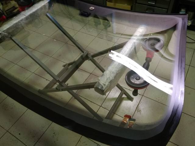

E53 Установил лобовое стекло с полным обогревом

    Надоело в морозы скрести стекло от льда (живу рядом с водоемом) и решил тоже приобщиться к цивилизации через её невиданные продукты.
    Воспользовался услугой той же кампании, что и топикстартер. Стекла делают на заказ. Предоплата 3 тыщи. Можно карточкой он-лайн. Заказал перед НГ, по-этому с учетом всех праздников стекло "делалось" и ехало к месту установки (Волгоградский пр-т) почти месяц. Ну, да ладно.
    Вот оно:

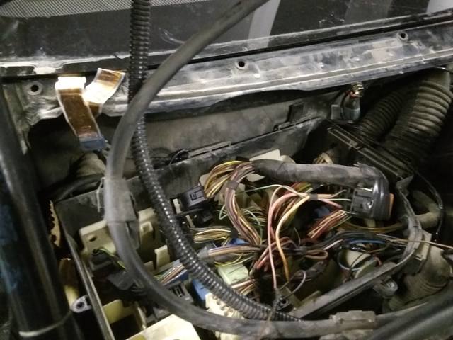

    Элементы подключения (с левой и правой стороны)
    На машине:
    Отсутствие "дворников" режет глаз! :D
    Приехал к хорошему электрику. Посовещались. Прикинули шланг к хоботу. И решили не мудрить с раздельным подключением, а сделать всё просто, незатейливо и по феншую. То есть, весь и одновременный обогрев лобового повесили на кнопку обогрева заднего.
    Подключается элементарно. (Для тех, кто решит сделать сам) Сложнее и дольше нарезать нужную проводку и подобрать разъемы :)
    Схема подключения заднего обогрева: https://www.newtis.info/tisv2/a/ru/...ow/unloading-relay-heated-rear-window/o7pSudi
    Тупо клонируем релюшку "заднего" обогрева. Что бы ничего лишнего (кроме проводов) под капотом не было, вся "инсталляция" помещается в коробку с мозгами. Там и "жесткий" плюс есть и номер 15 (с включением зажигания)
    Пожалуй, самое гиморное - протянуть управляющий провод от блока климата в коробку с мозгами. Как видно на схеме, подключаем его к сине-коричневому проводу, выходящему из голубого разъема на блоке климата. Не забываем, что на катушку реле идет плюс постоянный (при включении зажигания), а минус - этот самый управляющий провод.
