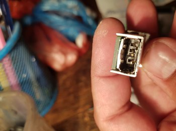

    Поднимут тему, сегодня перестала флешка работать, до этого были проблемы с ней, стоит задеть она отваливалась, что может быть? Куда смотреть? Блютус при этом работает.

    в раздолбанную дырку )))))

    :D:D здается мне туда не только флешки тыкали) завтра буду разбирать.

    2 усика загнули, пытался подправить... И ля окончательно добил:mad: шо делать?:shock:

    Да уж :facepalm::D:D:D

    Не в курсе, отдельно продается?? Или топать на разборку?

    Нашел, вроде 3 рубля стоит, но 40 дней ждать:facepalm::eek::(

    Возьми любое внешнее гнездо от ЮСБ заколхозь его туда на эпоксидку и забей.
