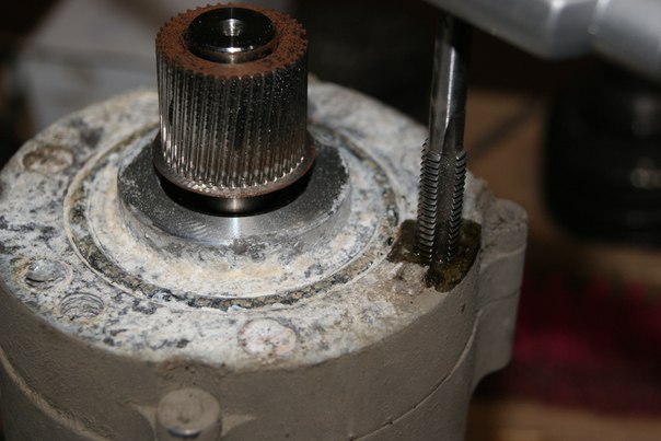

    В общем сам отвечу на свой вопрос.
    Если болты обломились, то нужно снимать электродвигатель и стачивать обломки болтов.
    У меня все закисло настолько, что резьба в дополнительных отверстиях окислилась, пришлось прогонять ее метчиком М8х1,25.
    А при попытке вывернуть последний болт - он обломился.
    Пробег 136000км. Считаю что мне очень повезло.
