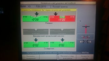

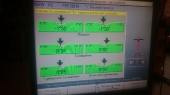

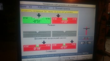

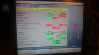

  5. gennadyms
    gennadyms Завсегдатай
    29 апр 2007
    1,304
    Ямало-Ненецкий АО
    Получается сдвинуть развал путем ослабления болтов чашки и опорника, заведомо поддомкратив передок? Отверстия в чашке шире чем диаметр болта и можно этим люфтом сыграть?
    Там же штырь от опорника в чашку кузова плотно заходит помимо болтов? DSC_3264.JPG DSC_3263.JPG DSC_3262.JPG DSC_3264.JPG DSC_3263.JPG DSC_3262.JPG
