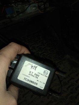

    машина простояла ночь в гараже. Утром на работу не заводится. Подозрения пали на цезарь, приехал с работы вырезал с корнями эту хрень. Блок под бордочком на хомуте висел и антены от него, одна в ручнике была . Поразило, что эта хрень на скрутки была подключена к штатной проводке, все аккуратной отцепил и за изолировал, не стал силовое реле удалять, оставил на двух проводах , провод толстый и обжимать не чем ! Работы на 1,5 часа, ничего сложного.

    Мужики! Это Цезарь?
