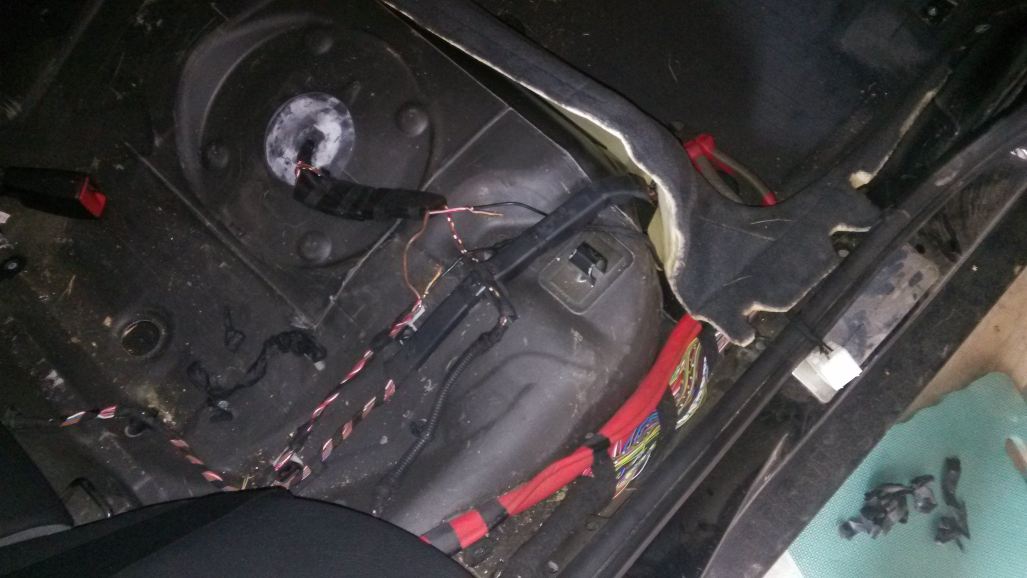

    Снимал тут "своего" Цезаря...
    Решил запечатлеть фирменные скрутки проводов:
    [​IMG] [​IMG]
    EVROVAGONKA нравится это.

    Ну вот и я удалил, повозился немного только со смещением сидушки, чтоб открутить панель НЧ динамика и продвинуть жгут идущий на реле и бензонасос..
    Из разбора правая нижняя панель в ногах, бардачек с задней панелью, ящик для мелких вещей по центру( там кинули приемник GPS, корыто подлокотника (выдергивается вверх), сидушка передняя сместил, заднюю снял, ну и пропаял скрутку на бензонасос после демонтажа реле..
    Кстати, прозрачный тонкий проводок видимо приемник сигнала метки(идет из коробки по заводскому, не колхоз)
    обратите внимание на качество скрутки силового питания на насос(справа ниже располовиненная релюшка, в местах контакта чуть темная, думаю от нагрева)
