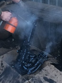

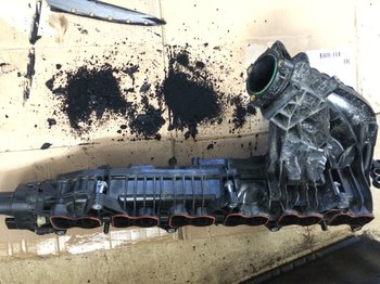

    M57N. Избавился от ЕГР полностью (программно отключил ранее). Снял трубу, поставил заглушку, диффузор, заглушил вакуумный шланг который шл на ЕГР. Снял впускной коллектор: пипец там грязи (толстый слой "пластелина" и подобной хрени). Залил в него химии, поехал на мойку самообслуживания: шмотки грязи вылетали в огромном количестве и оочень долго. Далее еще отмачивал и мыл его дома в ванной: опять куча грязи. Жесть конечно. 340.000 км с ЕГРом. Хотел камерой-эндоскопом посмотреть в цилиндры, но не удалось: не пролазит в отверстие от свечей накала. Заменил все прокладки на впуске и собрал обратно.

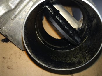

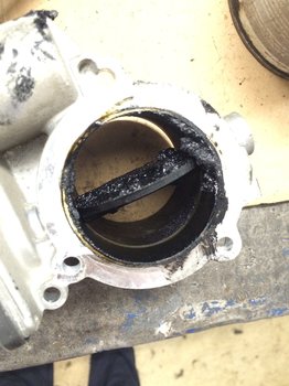

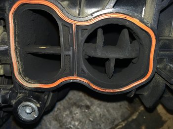

    Всем добрый день! На фото дроссель впуск и вихревые заслонки после пробега на московском дизеле 75 ткм. Все штатное в Авто 2010 года. Делал данную промывку сразу после покупки в 2015. Это для информации если кто решится на большем пробеге прочистить впуск;)
    Сейчас пробег 150 вот планирую повторить или решусь на прошивку с отключением егр. Или подожду когда сажевый начнет умирать чтобы вырезать
