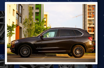

    Я видел х5 f15 на фото 19 слик . Какую фирму порекомендуете из вашего опыта?

    867
    FB72B32F-6FC2-4D63-B6B0-310AF9EDEE5D.jpeg Фото слик
  24. exister
    exister Завсегдатай
    14 окт 2017
    1,016
    Мальта
  25. BMW&Porsche
    BMW&Porsche Завсегдатай
    13 дек 2017
    867
    Фото выложил, так как речь шла про то что слик не подходит на Х5/6

    Читайте внимательней, что было написано. У Слика нет разноширокой спарки на икса на 20", про 21" или 22" даже не заикаюсь.
    Почему у Слик максимальная ширина готового диска 10,0j мне не понятно, возможно технически не могут обрабатывать обод с бОльшей шириной.

    так и есть, звонил им, болванка не влезает в чпу

    Получается только 19 одноширокие слик подходят на Х6/5?
