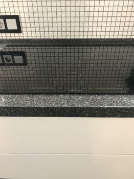

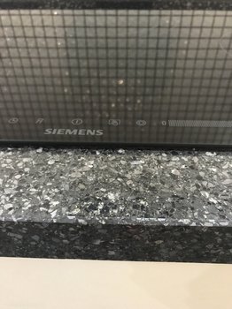

    77E86664-A3DD-46CC-B69E-E238994B93FD.jpeg F22329AC-B2C7-420F-B5CF-D810436A6595.jpeg
    Лично Вам снял швы. Найдёте? Подсказка - ровно под кнопЫЧкой вкл

    если верить фото, то между буквами М и Е, виден шов. а в реальности ещё лучше заметно.
    сколько по времени уже лежит? и это ровная, шов уменьшен из за варочной панели, а вот в угловой трудно уменьшить, будет идти по всей поверхности. и чем дольше по времени, тем отчетливее.

    Виден конечно, не спорю, но я так и фоткал, чтобы было видно. Лежит 4 года, единственный минус от всего этого баловства - цена, больше недостатков я не заметил. Ещё раз о плюсах - ставь что хочешь, неубиваемая поверхность. Про ценник - стоило около 6 000 долларов за незначительный метраж, но до сих пор не жалею, возможно на сегодня есть что-то и подешевле по схожим параметрам
