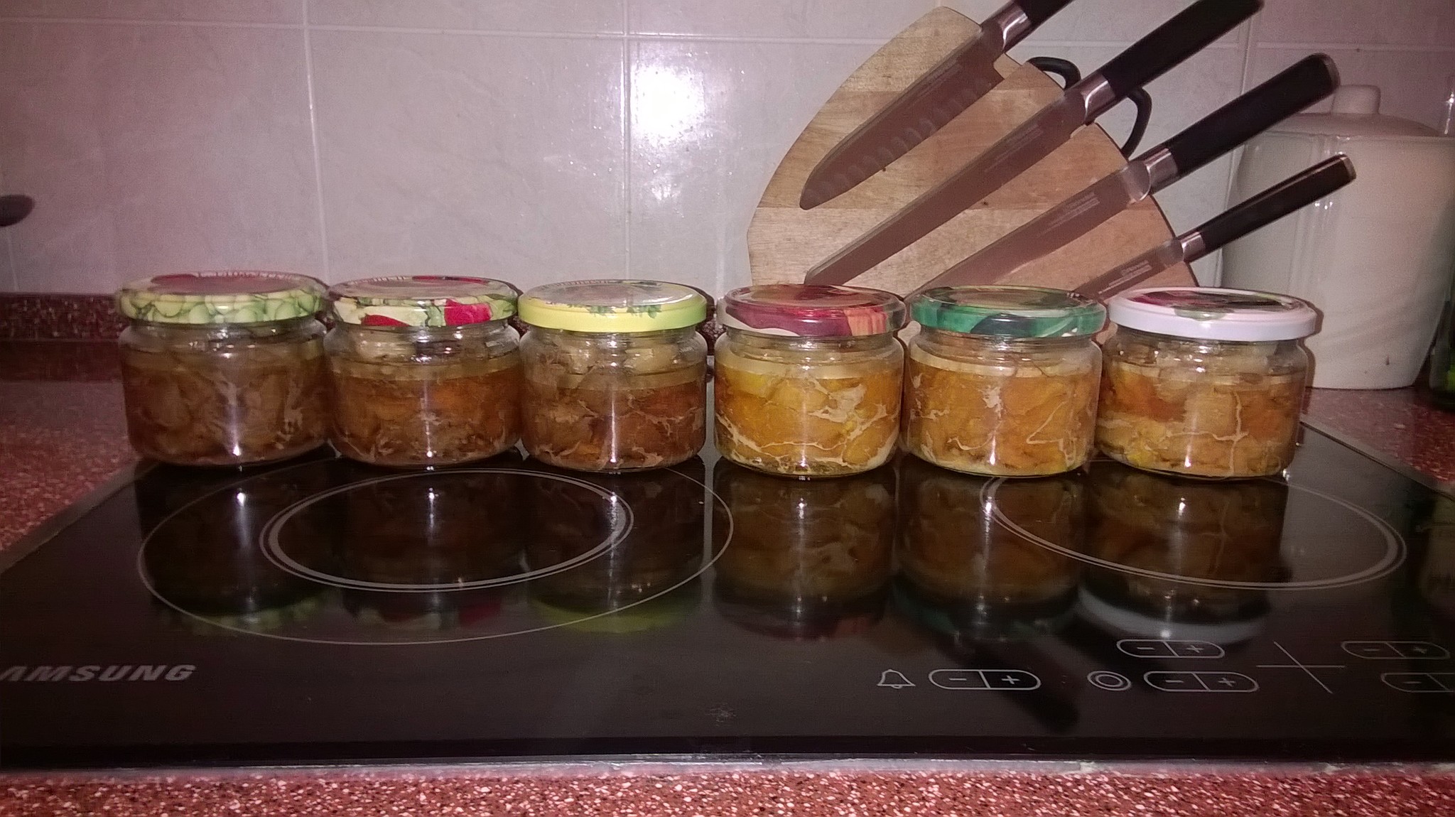

  18. One-ten
    One-ten Завсегдатай
    8 мар 2011
    1,041
    и вот результат:
    Bobkiller нравится это.
