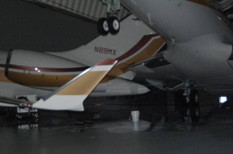

    Позор нации :) все живы :) дай Бог всем так позориться.
    А вот снег в Америго к чему привел, реально сердце кровью обливается :(
    [​IMG][​IMG][​IMG][​IMG][​IMG][​IMG]
    Позор придуркам строящим такие здания.
    http://community.livejournal.com/ru_aviation/1414490.html#cutid1

    блин, сколько техники попортило ... жесть

    Да, фотки жестокие. Столько самолетов загубили :(
    Вот уж действительно позор строителям
    Хотя наверно все застраховано
