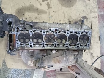

    Замерили компрессию:
    1, 6 - 11 атм.,
    2 - 4 атм.,
    3, 4, 5 - 0 атм.

    Прогорели выпускные клапана.

  23. LDN
    LDN Старожил
    12 янв 2012
    5,653
    Вся инфа выше !
    "Нет, не менял. Ага, на газу" !
    Вниматочнее прочитай мои сообщения, перед тем как писать ерунду.
    Машина работала - отлично.
    Все з/ч - менял во время ! И не экономил, масло равенол, свечи нгк и т.д. !
    Компрессию замерили, когда двс уже сломался !
    340 км.
    Прочитай отзывы в инете, у многих горят клапана на 300 км. Ездят не на газу !
    Сейчас меняю все 24 клапана и т.д. ... !
    Дешевле было бы купить другой двс ! Инфа для тех, кто собирается делать ремонт гбц:
    1. это долго по времени.
    2. это дороже, чем другой двс.

  24. Чёрный Самурай
    Чёрный Самурай Абориген
    8 сен 2013
    3,263
    Пермский край
    Просто на твоём фото выше видно что свечи стоят разные. До такой степени прогар не происходит так быстро. Это довольно длительный процесс, который не протекает незаметно. Странно, что ты не заметил раньше, в самом его начале. Ну да не суть..
    У меня пробег 410, из них на газу 140. С клапанами все норм. Тьфу 3 раза.
    Прикол в том, что на газу температура горения смеси выше и медленнее. Смесь догорает уже на выходе. Поэтому сильно греются выпускные клапаны. И их рабочая кромка постоянно подгорает, и стержень клапана поднимается стремясь уменьшить зазор. Вот почему на моторах с ручной регулировкой клапанов(не компенсаторы) нужно каждые 30 т.км регулировать клапана. Там у выпускных исчезают зазоры, их зажимает и они прогорают, если вовремя не регулировать.
    С компенсаторами проще, они компенсируют уменьшение зазора. Но это если они исправны. Или у них может закончиться предел компенсации.
    Так что проверь компенсаторы. Они вообще-то чистятся. Посмотри на Ютубе.
    А другой мотор...это минимум 170 т.р за нормальный. Все что дешевле, как правило фуфел.

    Уже делаю свою гбц !

    Отремонтировали гбц, фрезернули плоскость, заменили ВСЕ клапана, направляющие выпускных клапанов, мск, межвальную цепь, башмаки ..., сальники, прокладки ...
    Судя по отзывам в инете, у многих на 340 км - прогорали клапана.
    Вопрос к тем, кто уже делал ремонт гбц, сколько км машина проехала после данного ремонта ?
    На сколько всё это надёжно ?
    "Побаиваюсь" выезжать за пределы города, вдруг опять сломается !!! )))
  30. mad castro
    mad castro Абориген
    9 июн 2011
    3,528
    Не очень понял,как в шестом с такой дырой показало 11 компрессии?
