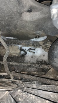

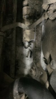

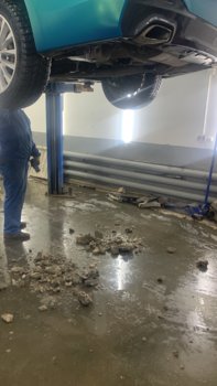

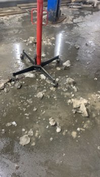

  26. Дмитрий Григорьев
    13 янв 2024
    3
    Всем привет , 520d g30 , в морозы при заводке авто дикая тряска и вибрация , как только начинаешь ехать все четко и ровно , останавливаешься в режиме драйв и снова трясет , заехал на мойку мыли машину час, выехал , стою никакой вибрации , поехал по делам и через полчаса на стоячей машине в драйве дикая вибрация , в режимах n и p вибрации нет … куда копать ? Я так понимаю подушки ?
  27. serrstarr
    serrstarr Абориген
    12 фев 2015
    2,684
    То же самое на g30 бензинка 530. Замерзают подушки судя по всему.
  28. Дмитрий Григорьев
    13 янв 2024
    3
    у меня было всё банально просто ! Все днище было во льду и из-за льда шла вибрация
    Ivanrus нравится это.
