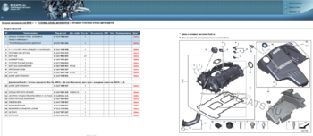

    Приветствую, может знает кто, оригинальные номера клапанных крышек - 11 12 7 588 412, 11 12 7 633 630 отличаются чем то? Я так понял вторая, 630 которая, шла на американский рынок на 2-3-4 серии.
    Появилась недавно крышка Elring 477.540 , нет отзывов по ней?
  21. Robbo
    Robbo Завсегдатай
    23 июл 2017
    740
    Крышка лопнула на машине 14 года с пробегом 35ткм. Щиток стоит.
    Ремонтники в сервисе сказали, что скорее всего это от плохого дешевого масла, которое льют официалы.
  22. zays
    zays Участник тусовки
    15 окт 2009
    299
    Сам спросил, сам ответил, крышки отличаются, на крышке клапана вместо просто отверстия в 412, в 630 торчит писюн на который одевается трубочка и грязный воздух из под клапанной крышки подается во впуск, в угоду американской экологии. Второе отличие что крышка мембраны не съемная, приклеена навечно, издохли мембраны-крышку в топку.

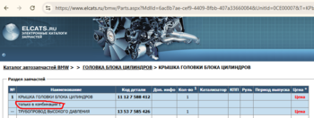

    Всем добрый день. Может кто подскажет номер прокладки крышки маслозаелевной горловины. По каталогу бьется только крышка.
    Или от какой другой модели можно подобрать?
  28. Prostof
    Prostof Живу я здесь
    19 янв 2014
    9,631
    Прокладка крышки только с крышкой:party:
  29. BBoris
    BBoris Новичок
    16 авг 2017
    3
    А кто-то менял, как это рекомендовано производителем, 13537585426 (Трубопровод высокого давления) при замене крышки?
