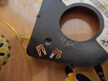

    Инфа сотка, на днях внедрял Контакты с этого датчика, все работает пока, имхо щетки лучше брать с последнего фото в этой теме, так как эти щетки слишком изогнуты, лишнее отрезаем, я залил поксиполом чтоб они не шевелились в штатном месте, щетка сгорела у меня одна(как и у многих) как вариант собирать можно кучей не рабочих датчиков на форуме и собирать с оригинальных запчастей, жаба задушила отдавать 5к₽ за б.у. Датчик с помойки, хз сколько отработает, а так 230₽ за датчик положения дросселя от жиги и пару часов личного времени, у кого руки растут из правильного места , не составит особого труда при восстановлении

    Купил бу дачик вскрыл хуже чем мой но сука продаван черт он безпробежный с разбора.Без угрызения совести ибало бы разбил:mad:

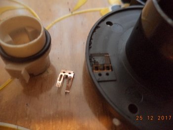

    Нашел вот такой датчик; вскрыл его и достал эти контакты. Хотел уточнить-Они "правильные"? Подойдут?
    Свой датчик руля пока не разбирал.

    С такими сложнее будет. Форма у них не такая. С крепежом могут быть проблемы. Я бы посоветовал вот что. Там точно как надо

    Лучше не надо. Контакты тут щеточкой что конечно хорошо но установить их будет проблемно. Посмотри фото оригинальных контактов в посте Калтера №-14. Купи датчик дроссельной заслонки от ВАЗ 2112 Арзамасский. Все подходит идеально. Если попадется нового образца, то снятый контакт с Вазовского датчика надо будет только чуть отрезать ножницами лишнюю длину от той части которая вставляется, и после установки проткнуть иголкой для фиксации. Сам так сделал себе. И будь готов после замены к установке датчика на 0. Надо прогу чтоб смотреть положение . Неоднократным снимаем датчик и поворотом шлицов на зуб, установке и опять смотреть.

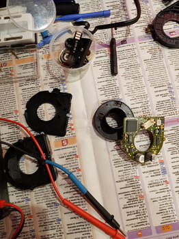

    Попытка ремонта не удалась!
    Заменил контакты( обе пары. На внешней отгорел контакт, внутренняя на подходе)
    Все собрал, подключил ноут- датчик Ноль! То есть градусы на нуле, не меняются, как ни крути.
    При сборке прозванивал контакты крайних дорожек-сопротивление менялось при прокручивании.
    Походу идти мне в магазин за новым

  18. ВикторНН
    ВикторНН Завсегдатай
    31 авг 2013
    1,847
    ни фига. ищи косяк. что-то где-то не так.
    ну или в магаз.

    А где может быть не так?
    Цепь, от внешней дорожки до внутренней, через "новые" контакты прозванивается, провод целый, остается плата с элементами, а в ней я уже не силен

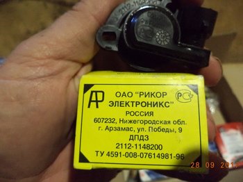

    Всем привет!
    Не дочитал до конца тему и вот результат, тоже нарвался на контакты от ОМЕГА(((
    не подходят они, и гребенка очень узкая...
    Заказ ПЕКР, Рикор мне кажется все же жестковатый будет.
    Еще сделал пробный закуп неизвестной науке контакт "Датчик положения дроссельной заслонки ВАЗ 2112 (инжекторные двигатели) (г.Арзамас)"
    Как придет, напишу, подходят или нет контакты, ЕРА уже не найти в продаже, совсем(((

    Как и обещал, от Арзамаса подходят, все норм.
    Но надо что-то попроще искать, а то в мой регион такие штуки только под заказ можно получить.
