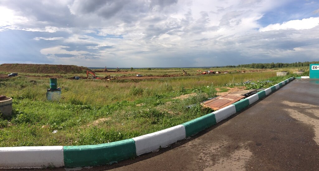

    Не, там еще стабилизацией грунта заниматься и заниматься. Техники на площадке много, всё работает, дожди правда топят трудовые усилия в грязи, но процесс идет. Фотка с пятницы 19 июля.
