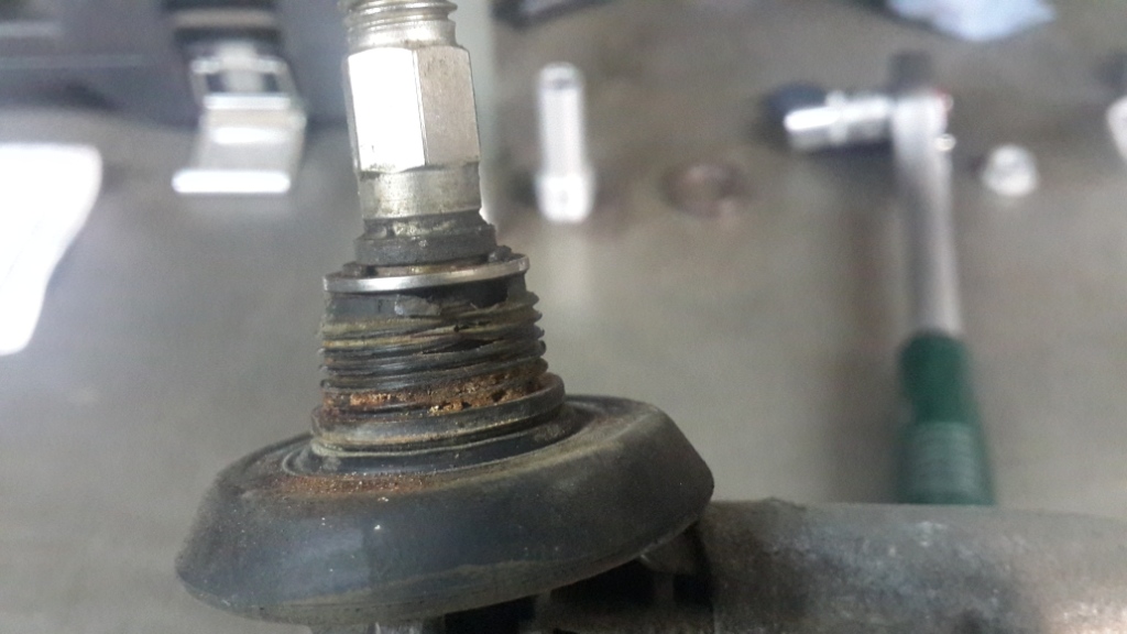

    Смутило фото на 359 сообщении от Balts. Показалась завальцовка сверху и гайка на резьбе. Или это фото не от этого чертежа
    #364 Pavel-Dz, 10 мар 2016
  5. balts
    balts Старожил
    30 сен 2010
    4,785
    Сверху завальцовки нет, там накручены две одинаковые гайки с насечками.
  6. P@shencia
    P@shencia Абориген
    23 май 2006
    3,932
    там две гайки накручены с накатом, а не 6ти гранником. были изготовлены для левого и правого поводка, потому что штатная гайка ржавеет.
    nickalaka нравится это.

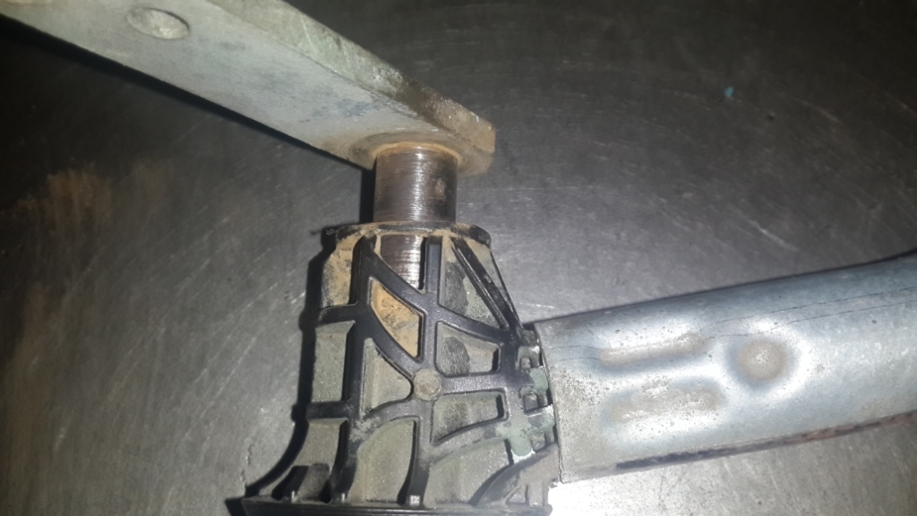

    на днях занялся своей трапецией.
    износ немалый был. заранее заказал втулку, но к сожалению не нашлось ни бронзы ни латуни. сделали из нержавейки втулку. спасибо P@shencia за чертеж огромное.
    моя трапеция:
    нижняя часть:
    часть клипсы, ни одна не сломалась, все они просто разъединились:
    довольно таки долго провозился растачивая пластик под втулку. не нашлось ни сверла на 16 ни разверстки. напильник рулит) для надежности крепления залил в ячейки пластика поксипол(пластик под ячейками практически весь удалился в ходе увеличения отверстия), держится "мертво".
    смазал пока обычной мобиловской смазкой для подшипников, синей.
    на работе есть хорошая смазка "моликот компаунд 111", перемажу потом ей.
    работает все как новое)
    #368 nickalaka, 20 мар 2016
    P@shencia нравится это.
  9. P@shencia
    P@shencia Абориген
    23 май 2006
    3,932
    хоть кто то первый отчитался, что все работает. Надеюсь теперь надолго.
    Латунь или бронза была еще выбрана как само по себе и без смазки обладающее скользящими свойствами
    резиновые колечки поставил? хотя бы сверху чтобы вода не попадала
  10. nickalaka
    nickalaka Участник тусовки
    20 дек 2014
    164
    Смоленская обл.
    пока на работе нахожусь надеюсь что найду токаря и бронзу, переделать уже не проблема будет.
    колечки сразу не поставил, но буду ставить при замене смазки, тюбик которой уже прихватил на работе)
    со втулкой(из любого материала кроме пластика) я думаю трапеция будет ходить гораздо больше даже если забыть про нее, нежели заводской пластик. тем более с колечками и хорошей смазкой.
    и кстати рекомендую моликот компаунд 111 для подобных целей. очень густая смазка, не вымывается, работает от -40 до +200. по консистенции как свежий силиконовый герметик, который не начал полимеризоваться.
