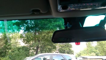

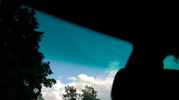

    Это описание для E83, но для F25 свободная зона будет где-то там же.
    Ищите что-то подобное, что видно из моих фото.

    Нашёл в мануале нужную инфу.
    Но схематично показано не супер понятно. Я так понимаю, зоны для транспондера отмечены чёрным?
    На фото из машины- это зоны прямо под потолком с краю от затемнённых зон? FA116045-3F72-402D-AC11-77B2C6C74AB8.jpeg 390AEC47-1CA3-4C3E-94EA-D691A52E4BF0.jpeg

    5,309
    Я думаю, подразумевается, что нужно пластик у крепежа зеркала разобрать и туда приклеить транспондер.

    Кировская обл.
    видно небольшую полоску границы атермального стекла в районе центр зеркала - внимательно посмотрите
