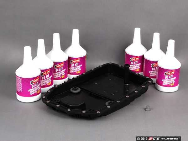

    Поделитесь контактом где можно купить ZF в наличии.
    PS
    В штатах очень многие в 6HP19 льют http://redline-oil.ru/products/atf/d4-atf/
    особенно в мощные 335i и тд -очень положительные отзывы.
