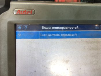

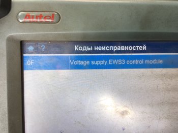

  8. mvnov
    mvnov Banned
    14 фев 2015
    1,352
    Ошибки которые сохранились. Похоже скачек напряжения был при переключении передач. Утром на втором положении ключа сделал два раша нажатие педали газа в пол. Типо сброс этой байды. Откликается отлично на газ, но вибрация в салоне жуткая.
    Кто что скажет по этому поводу? Масло чистое, уровень в норме.
