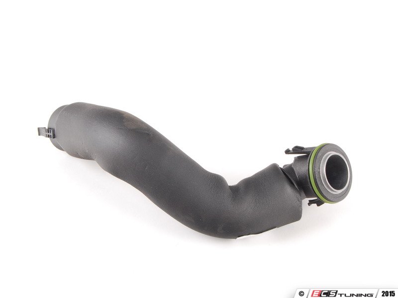

  13. Ndriver
    Ndriver Завсегдатай
    20 июн 2014
    782
    Как я понял клапан идет в комплекте со шлангом 11 12 7 588 417. Цена вопроса 2000.
  14. Ndriver
    Ndriver Завсегдатай
    20 июн 2014
    782
    Уточни, где в комплекте клапан (он же кольцо 11 12 7 605 329)?
    Я так понял в комплекте к клапанной крышкой, а шланг без клапана (кольца)?
  15. Prostof
    Prostof Живу я здесь
    19 янв 2014
    9,691
    Одно кольцо, за номером 11 со шлангом, второе, которое в крышке или вместе с крышкой или в комплекте прокладок клапанной, отдельно не поставляется, клапан в самой крышке:hi:
