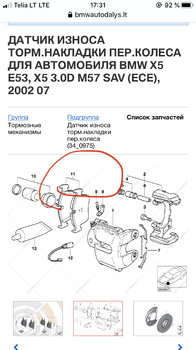

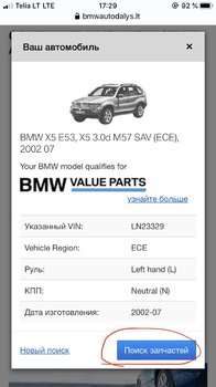

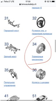

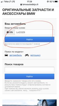

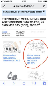

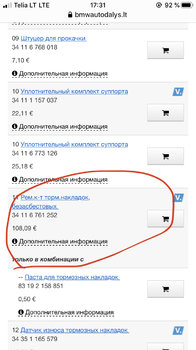

    Заходим по ссылке, вводим вин. Идентификация. Поиск запчастей. Выбираем нужную группу. Находим на картинке колодки. И ... и всё.
    Ты просил рыбу, я тебе удочку дал. А не рыбку один раз поесть.

    А я откуда инструкцию запилил? Пару минут заняло. Но неужели самому трудно? 5-6 кликов
    Разве что если только телефон кнопочный...
