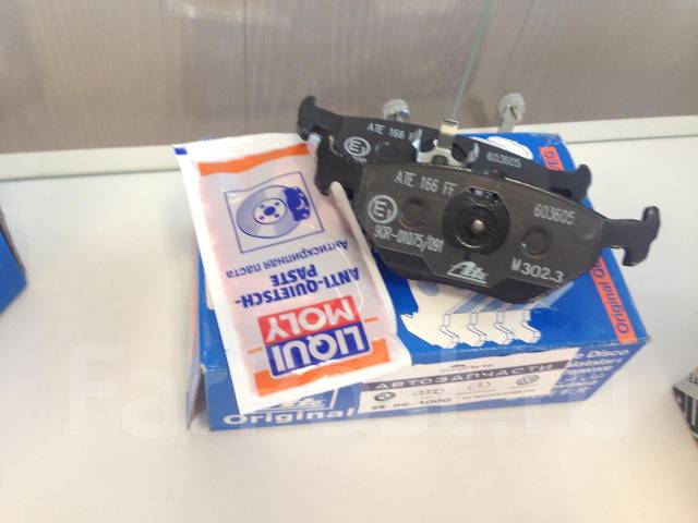

    Покупал оригинал осенью 2014. Маркировка FF стоит.

    Ага. На АТЕ, кстати, тоже FF. Задумал с GG найти, но пока не судьба.
