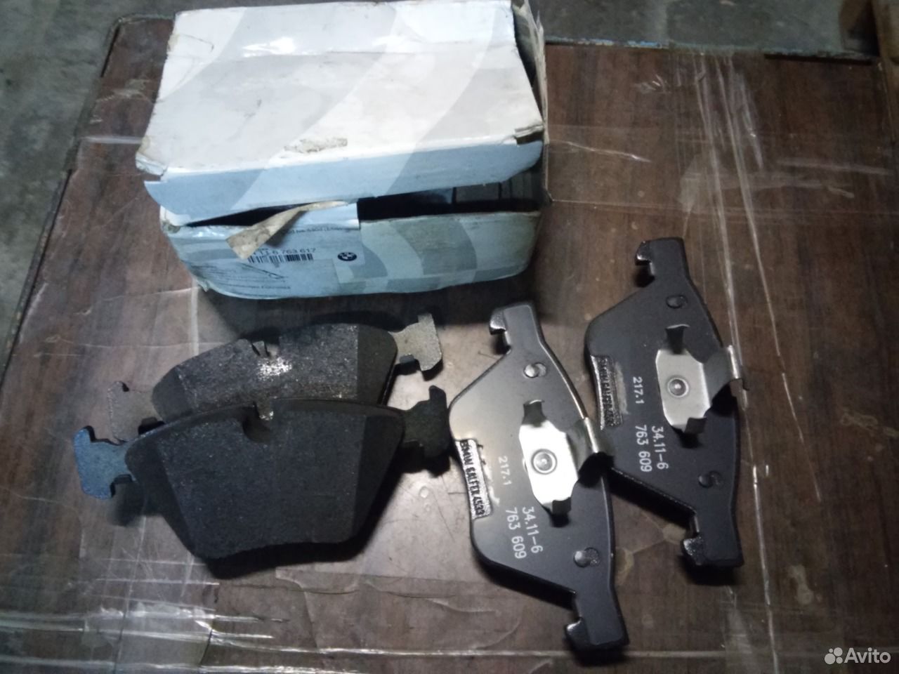

    Добрый день.
    Подскажите, пожалуйста, похожи они на оригинал?
    Заранее благодарю.
  20. mr. kokosoff
    mr. kokosoff Новичок
    2 июл 2014
    23
    Хорошо ... )))) тогда другой вопрос, ищу колодки TRW ... так вот, стоят они от 2700 руб. до 4800 руб. В связи с чем может быть такой разброс? подделка TRW?
  21. mr. kokosoff
    2 июл 2014
    23
    Спасибо за советы :facepalm::facepalm::facepalm: поставил TRW :hi::hi::hi:
