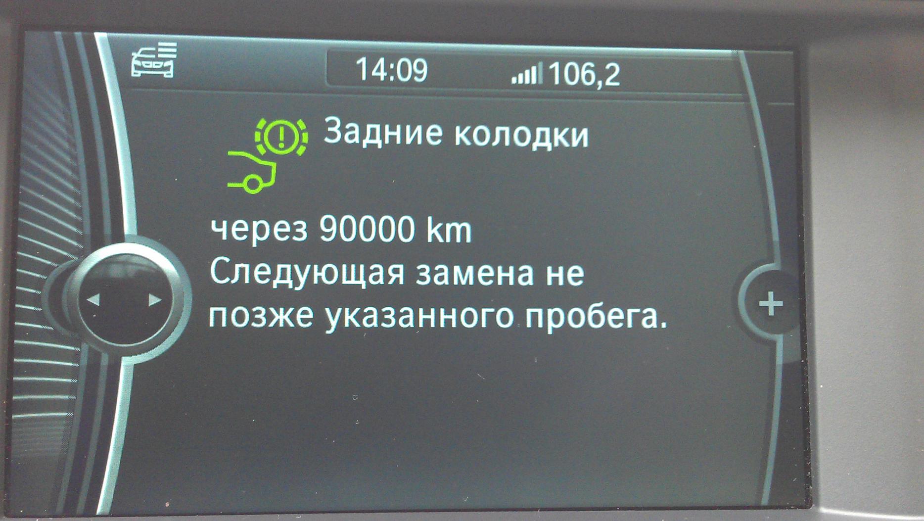

    мой трактор показал очередной
    тролфейс
    пробег 8600
    задние до замены 90.000 км :eek::eek::eek: было 33.000км
    передние 90.000 было 80.000
    с начала было весело
    а теперь :confused::confused::confused:
    может пора БМВ РТ потроллить???

    Комп говорит еще 10 тыщ проедем :D:D:D:D
  3. Sharmack
    Sharmack нищеброд =)
    12 ноя 2010
    4,512
    Да у меня тоже передние прошли уже 34 тысячи. комп говорит еще 19 прокатимся =)

  27. DJ POWER
    DJ POWER Завсегдатай
    30 сен 2012
    635
    трактор продолжает жечь 3
    на сегодня пробег 9500 было 90.000 до замены
    комп выдал сегодня вот такую
    картинку
    звонил в БМВ РТ там сказли
    что впервый раз такое видят:eek::eek::eek:
    первое ТО через 500км
    там перепрограммирование а потом посмотрим
    вообщем я все больше
    люблю свой трактор :rock::rock::rock:
  28. r-soifer
    r-soifer Старожил
    15 окт 2011
    7,823
    видимо у вас просто глюки датчика
  29. DJ POWER
    30 сен 2012
    635
    какого датчика ???
    (передед кажет 100 а зад недавно показал 90)
    обоих сразу???
    Так не бывает
  30. r-soifer
    r-soifer Старожил
    15 окт 2011
    7,823
    Да, то что двух сразу странно. Видать реально прошивку надо новую сначала
