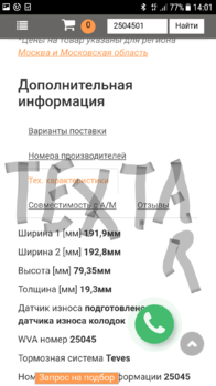

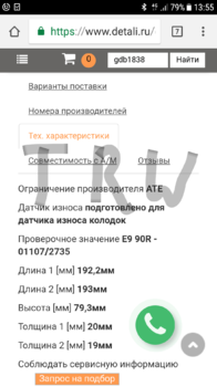

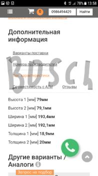

    Prostof Вы не в курсе, вот та минтмальная разница размеров колодок разных фирм производителей, имеет какое либо значение? 20180427_140225.png 20180427_140019.png 20180427_135725.png
  8. Prostof
    Prostof Живу я здесь
    19 янв 2014
    9,649
    Ну там она у всех прыгает вокруг 19 мм... +/- пару десяток....:D

    Prostof Вы не в курсе, вот та минтмальная разница размеров колодок разных фирм производителей, имеет какое либо значение? Посмотреть вложение 2131750 Посмотреть вложение 2131752 Посмотреть вложение 2131754
    Понял. Спасибо Вам.:rock:

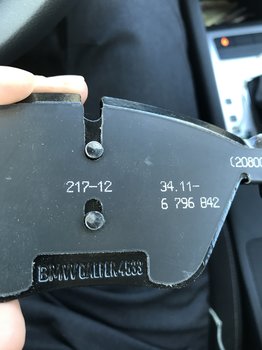

    Сегодня купил оригинальные колодки передние 34116858047. Вскрыл, а там написано bmw galfer. Что-то не слышал о таких.. оригинал это или жесткая подделка? В инете информации минимум.
  11. Крус
    Крус Старики-разбойники
    18 апр 2008
    27,330
    у кого покупал?

    Вы уверены в этом?
  14. ДДВ777
    ДДВ777 Участник тусовки
    26 авг 2017
    89
    Республика Крым
    Всё хорошо, не переживайте, это хорошие колодки. А подделка или нет... в инет магазинах это как повезёт!
    Beebmw нравится это.

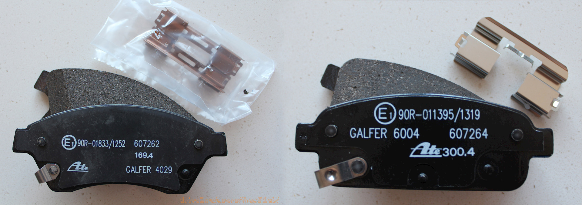

    Galfer идет по оригиналу
