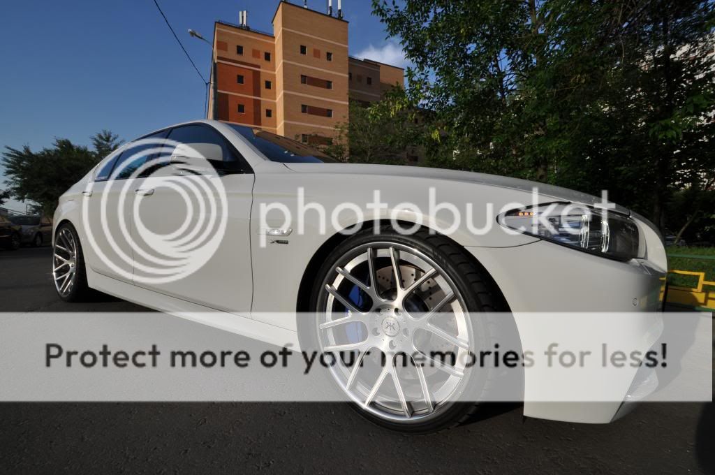

    Вопрос замены дисков и колодок решил кардинально:D
    Диски с перфорацией 400х36
    Колодки Stoptech
    Ну и синие китайские накладки на суппорта в виде 6 поршней от Brembo:D
    Датчик износа переставлен;)
