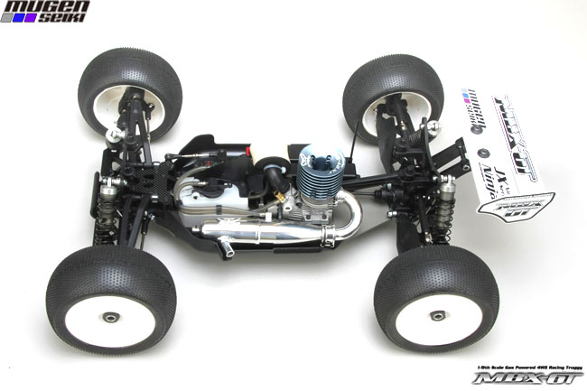

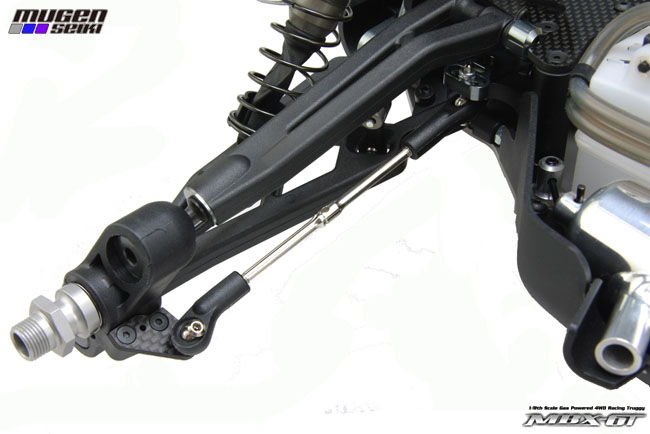

    я серьезно гонялся на радиуправляемых машинах (медалей много) это такие штуки, у которых не то что центр тяжести - а сход, развал, кастер, угол наклона верхнего/нижнего рычага, угол аммортизатора, жесткость пружин, спереди сзади, вязкость силикона в аммортах, вязкость силикона в 3 диффах.
    В общем есть что настроить.
    Так вот если колодки/диски херовые, тоесть не могут при комфортном усилии обеспечить нужное замедление - то че с машиной/повеской/музыкой/тонировкой не делай - один фиг не тормозит.
    вот реальный самолет
    На все это ставится сверху ДВС с оборотами под 50тысяч
    соотношение мощь на вес примерно полтора коня на килограмм.... сотня набирается по земле метров за 50, при этом роет она всеми колесами почти не переставая
    ТО что Вы сказали про подвеску - некомментируемо))))
