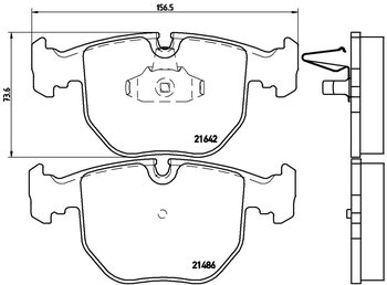

    У меня не е83, а е53 с 332 диском и на нём штатная колодка больше, чем на е65 с 348 диском. А всё потому, что на младшие е65 с диском 324 мм идет та же колодка, что и на версию с 348 диском. Поэтому пятно контакта заточено под 324 диск. Может кто-то найдёт колодку с бОльшей площадью при неизменной ширине?

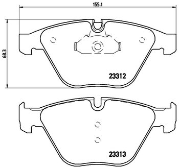

    Или как)) Давай разбираться. Что имеем: 21642+21486 от Е53; 23312+23313 от Е65. Судя по чертежу уши у E53 больше, так что, может площадь и одинакова, тут спорить не буду. Где-то лежали трэштекстар колодки, могу замерить))
    Считаю, что в данном случае бмв пошла простым путем, увеличив площадь диска при прочих неизменных (суппорт+колодка). Отсюда и не полный контакт колодки с диском в версии 348 мм. Т.е. это тормоза версии 324 мм, с увеличенной скобой суппорта и диском.
