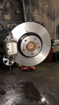

    заменил тяжеленные суппорты от ф16 на алюминиевые от 7ки! и красивее намного. поэтому есть комплект в очень хорошем состоянии от ф16 суппорты огонь, колодки почти новые, диски в хорошем состояни
  23. Lexich
    Lexich Живу я здесь
    12 сен 2011
    10,589
    Фото результата есть?:hi:
  24. ares535
    ares535 Участник тусовки
    1 ноя 2007
    180
    Ну пока особой красоты нет) покрашу как потеплеет на даче и перед и зад. А так суппорты почистил практически до состояния новых. Могу сфоткать на грязных колёсах)

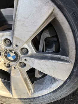

  28. ares535
    1 ноя 2007
    180
    Как стало с грязным колесом, как было с Новым диском))
