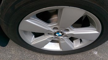

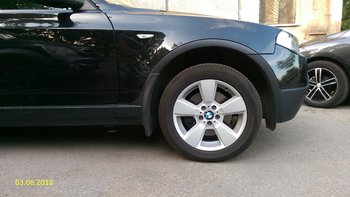

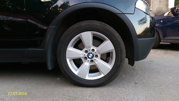

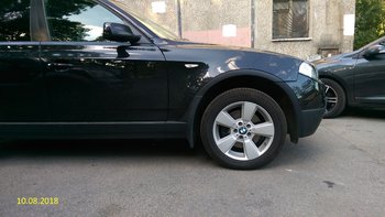

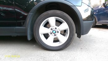

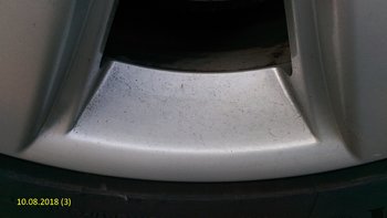

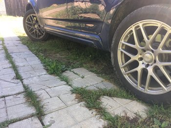

    Наконец докладываю об ощущениях.
    Проехал более 1300 км. на новых тормозах.
    Тормозят хорошо. Тормозил по-разному, с разных скоростей - ничего не бьёт, никаких звуков не издаёт.
    Я доволен[​IMG]
    По поводу того, насколько чистыи остаются колёсные диски с колодками ATE Ceramic.
    Фотографировал в течение 3 недель в пятницу (см. фото). Первое фото сразу после мойки.
    Если бы не поливалка возле работы, которая поднимает пыль и мочит диски, думаю были бы чище через 3 недели.

    Спереди пылят оригинал текстар эмошные. Сзади не пылят неоригинал ниппон дешманские. Тормозят отлично и те и другие, диски не хавают. Я бы пыль отдельно которовал, торможение отдельно. По моему опыту никак не связано.
      3.2 МБ
      37
  30. Lexich
    Lexich Живу я здесь
    12 сен 2011
    10,589
    Малость оффтопа: какие параметры шин, какой вылет у дисков на фото?
