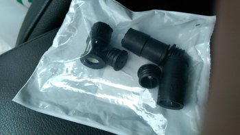

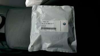

    Народ, может кто знает зачем в оригинальной упаковке направляющих резинок скобы суппорта их положено 3 шт.? Две просто резиновые, а одна с белой капролоновой вставкой.

    Та, что с белой вставкой, должна встречать диск, то есть при переднем расположении суппорта - быть наверху, при заднем - внизу
    Почему - не спрашивайте))
    Думаю, ставить ее или нет надо понять по наличию вставки в тех, что сейчас стоят, так и решать, какие две из трех ставить
    Lexich и Ice_john нравится это.
  26. Lexich
    Lexich Живу я здесь
    12 сен 2011
    10,589
    Проблема в том, что те, которые снял (оригинальные с завода), не имеют никаких вставок. Они просто резиновые.
  27. R-Man
    R-Man Абориген
    22 апр 2013
    2,428
    Я так понял, у вас в комплекте две резиновые и одна с капролоном
    Потому и сказал, ставьте как было, то есть две резиновые.
    Или не так?
  28. Lexich
    Lexich Живу я здесь
    12 сен 2011
    10,589
    Так и есть. Оригинальные старые просто резиновые. В новом комплекте две резиновые и одна со вставкой.
    Вот и возник вопрос: зачем эта со вставкой?
    Сейчас наконец-то понял идею, что комплект универсальный и в каких-то суппортах надо ставить одну просто резиновую, а вторую со вставкой. И ещё бывают суппорты (как у меня), где надо ставить обе резиновые втулки.

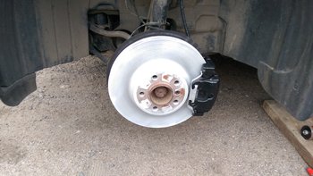

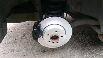

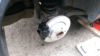

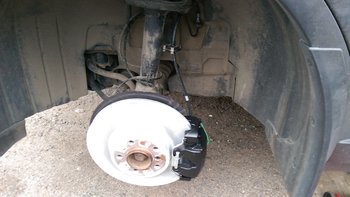

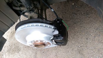

    Поставил, наконец, на свой 30d за два дня передние тормоза от 30sd/E53 и обновил задние.
    Диски оригинал, колодки ATE Ceramic, передние шланги от 30sd/E53.

    #539 Lexich, 1 июл 2018
    EVROVAGONKA, borismoto06 и Ice_john нравится это.
  30. zlfksnk
    zlfksnk Завсегдатай
    27 янв 2018
    497
    Пермский край
    И как ощущения?
