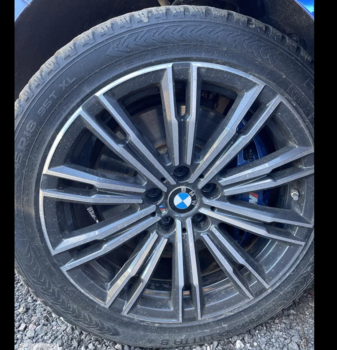

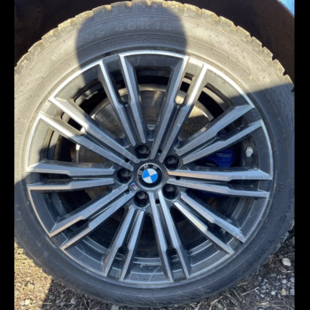

    Здравствуйте, недавно приобрел автомобиль bmw 320d 2019 г. VIN: WBA5V51090FH15049
    Стоит тормозная система от m-performance.
    Имеется несколько вопросов:
    Объясните пожалуйста, как я понял существует 2 комплекта m-performance: c вентилируемыми дисками и нет, одни ставятся на M-серию другие как комплект дооснащения m-performance?
    На авто установлен комплект суппортов и невентилируемых дисков от m-performance, необходимо заменить задние колодки, подскажите какой артикул у оригинальных колодок перед/зад и что можно ставить из аналогов?

  12. megakeen
    megakeen Живу я здесь
    16 май 2013
    9,863
    Во-первых тема была про ф30. Там совсем другие тормоза.
    во-вторых на всех бмв все диски вентилируемые
    в-третьих это не мперф, а мтех
    подобрать можно самостоятельно в каталоге например на cats.parts

    Задние 34 20 6 888 835 опция «S2NHA» есть

    Спасибо, можете пожалуйста пояснить, ка я понял существует 3 версии тормозов:
    S2NHA» отсутствует - это базовые тормоза
    S2NHA» есть - это тормоза m-performance или m-tech, которые можно поставить как доп к комплектации?
    M-Performance - это тормоза для m-серии которые идут с завода на авто по типу M3?
  16. Prostof
    Prostof Живу я здесь
    19 янв 2014
    9,957
    1 обычные перед диск 307 мм , зад 300мм
    2. Синие спортивные перед диск 348мм зад 345 мм
    З. Красные М-Performance перед диск с полуперфорацией 374 мм зад 345 мм, к м3 никакого отношения не имеет...

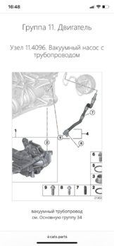

    Привет. Столкнулся с такой же проблемой. Как вышли на компрессор? Как меряли его?

    Педаль жесткая. Прямо продавливать приходится сильно что бы более менее тормозить.
    Уже поменял все от шлангов, дисков колодок, гтц, вакумника, трубки с клапаном…проблема не уходит. А у дизеля компрессор в блоке находится. Куда копать?

    Вакуумный насос видимо а не компрессор.
    так педаль тугая или ход большой?

    Для обычного в принципе торможения нужно приложить прям вот усилия «в пол» именно эффективность низкая даже при очень сильном нажатии.
    При этом можно было подумать что плохо работают суппорта-по нет-при замене колодок поршни отводятся минимальным усилием на всех 4 суппортах.
    Думал что колодки так себе.
    Уже поменял 3 комплекта от боша-до боевых powerstop -везде одинаковый эффект.
    Такое ощущение что не хватает давления нагнетаемого в ВУТ.

    Надо видимо вакуум измерить. Не уходит ли куда.
    а раньше нормально работало до свапа? Когда с родным вакуумником собрали так же туго было или просто ход педали большой?
    мои мперф смогли прокачать только с 3 раза. Первые 2 раза в удм не удачно. После первого тормозов считай не было. Чуть не разбился. 3й раз был у од с компом. Удм видимо запустили воздух в гтц или блок абс.
