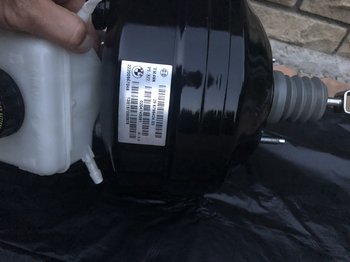

    Коллеги,
    а кто знает, что за колодки на 335 - Jurid 208ff? У меня в комплекте такие пришли.

    Какие партномера ГТЦ и вакуумника установил?
  12. sstyle
    sstyle Завсегдатай
    25 июл 2011
    371
    Вакуумник 34 33 6 851 098
    ГТЦ 34 33 6 851 095
    Они идут в стоке на 320d в РФ и на 330d/330i в Европе

  14. megakeen
    megakeen Живу я здесь
    16 май 2013
    9,829
    Старший гтц с младшим усилителем в принципе не может работать лучше, но ход педали конечно сократится.

    Приморский край
    320dx, понятно, сразу идут с нужным ГТЦ, а как обстоит дело с ВУТ? Тоже надо менять? :shock:
  20. AndreeVIT
    AndreeVIT Завсегдатай
    1 янв 2014
    764
    ВУТ на 320dx если не ошибаюсь
    34 33 6 851 099, это уже не ..097 как на 320ix, но и не ..098 как на на 335 с М-тормозами. Хотя 099 ставился на некоторые версии 335: https://bmwcats.com/bmw/F30/54111/all/34/34_1967/
    В общем, начать надо с тормозных механизмов, если что-то будет не устраивать, можно попробовать заменить ВУТ на 098, хотя большинству достаточно только ГТЦ.

  24. Ennot
    Ennot Старожил
    19 дек 2008
    4,185
    Чили
    слушайте, посмотрел на авиту, там есть куча в продаже ВУТ, но никаких подходящих номеров на наклейках нет. Что наклеено на том, что вы поставили? ))
  25. AndreeVIT
    1 янв 2014
    764
    Да, у меня тоже какие-то иные номера были на корпусе, на фото. А вот на авто, полагаю, в основном штатные от 320и продают.

  26. yerdnA
    yerdnA Завсегдатай
    5 мар 2012
    670
    На наклейке средний номер,тот что на 020 начинается,он бьётся по Бошевскому коталогу или можно просто загуглить и всё прояснится))) какой это ВУТ
    AndreeVIT нравится это.
