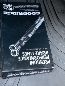

    у меня на ниссане такая педаль была после установки шлангов гудридж. но на бнв меня отговорили их ставить - типа не будет разницы.

  21. Mystic
    Mystic Участник тусовки
    2 янв 2018
    130
    Приморский край
    Поставили армированные тормозные шланги. Соответсвенно, поменяли торм.жидкость и прокачали систему. Эффект есть и очень заметный. Ватная педаль и любые намеки на нее ушли, но без вырвиглазного эффекта, как на G20 с м-спорт тормозами. Плотное, понятное торможение, машиной наслаждаешься, каеф :thumbup:
    Шланги такие должны идти в комплекте с м-перф тормозами.
    megakeen нравится это.
