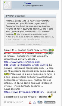

    Имелось ввиду ,что не получится чистоты’ сравнить,нет уже 335 сток тормозов ф)
    Если с сотки будет разрыв как ты пишешь- метров 35 так я буду рад адски!!))-это и есть кол ..дальше уже надо отпи***** законы физики:p так что врядли разочаруюсь

    Какие 35 .., разрыв будет пару метров :D:p И еще неизвестно в какую сторону :D:D:DЯ ж говорю - преждечем чтото улучшать желательно изучить вопрос . http://www.winde.ru/article.php?001_article_id=559&001_article_num=2 Во - покури - величина тормозного пути - у того же Р8 и смарта тормозной путь одинаковый . :p:cry: Раздница не в дине тормозного пути , а в том , какое время он будет выдержан до перегрева и увеличения . Потому если не жаришь на треке такие тормоза нахрен не нужны - что и пытаюсь донести ...
    А вот для БМВ https://www.drive2.com/b/1585454/ - конечно и несомненно самые лучшие - стоптек :rock:

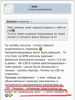

    Ерунду какуюто пишешь - я ж говорю РАЗБЕРИСЬ . :hi:чтоб людей в заблуждение не вводить . Супорт перегреваеся впоследнюю очередь - причем самому супорту ничего - плавятся резинки . Первым делом перегревается либо колодка либо диск . Диск при перегреве ведет и он начинает бить . Колодка - становится ватная и торможение пропадает . Дальше - тормозуха вскипает - педаль просто проваливается . Потому если ты поставишь карбоновые колодки и хорошие перфорированные диски в сток результат будет немногим хуже чем от обыкновенных колодок с твоими стоковыми 370мм тормозилками . Вариант - перегреть тормозуху тока можно .
    Далее - я те про общий тормозной путь написал - он что у тебя на 370мм , что у 320 на 300мм будет ОДИНАКОВЫМ :D:p Около 35 метров . Потому если спереди тебя ктото резко затормозит на 320 и сразу не отреагируешь тормоза твои тебя не спасут . :p:eek: если поедешь на трек - тада да - 320 тормоза поплывут раньше . Тоесть для города это все смыслу не имеет .
    http://www.winde.ru/article.php?001_article_id=559&001_article_num=2 вотте еще раз - тормозной путь :D:eek: Ну полметра можно выиграть , заплатив сотку за кит :D:D:D Легче и дешевле на эти полметра больше дистанцию держать . А по поводу зачем на заводе на М ставят больше тормоза - именно потому что авто позиционируется как спорт для трека . И этих тормозов многим владельцам М не хватает - они их выкидывают и вкорячат тот же стоптек - а родные продают ... :thumbup:тем кто готов заплатить :D
