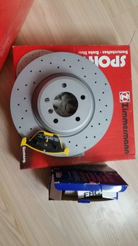

    Нуда - ты колодки нормальные поставь :hi: Как на фото внизу . :thumbup: Будет тормозить пока тормозуха не закипит . Просто 4 поршня более эластичны - отсюда кажется что более цепкие . Но диски то меньше в диаметре на 8 мм - потому быстрей перегреваются . А сделаны именно 340 мм чтоб влезали под 17 диски .

  13. ЕмСалат
    ЕмСалат Участник тусовки
    19 апр 2016
    174
    Показалось:D ..я тоже к тому, что лучше просто колодки тогда) чем скобяные е335 морочить
