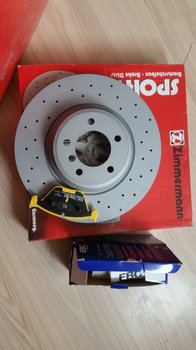

    по эмошным колодкам - быстро сжирают стоковые диски 340/370, имей в виду

    вот на таком конфиге сейчас . Циммеры и желтые ЕБЦ . Сочетание - огонь - тока изнашиваются быстро . Не перегревается вообще . :thumbup: Думаю если такое в простые Мсупорта с диском 340 зарядить будет просто термоядерно и дико практично . :rock:
