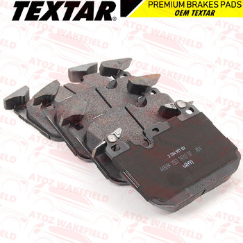

  28. driverB-M-W
    driverB-M-W Участник тусовки
    19 июн 2011
    107
    Вот нашел по Textar для F80:
    передние - 2502805 https://textar.brakebook.com/bb/textar/ru/PKW/16/9831/100819/applicationSearch.xhtml#,
    задние -2502901 https://www.onlinecarparts.co.uk/textar-8122146.html.
    Индекс коэффициента трения везде GF (коэфф трения=0,45-0,55, как и у оригинальных М3)
    в отличие от FF (коэфф трения 0,35-0,45) для обычных колодок, что и делает колодки "М" более "кусачими".
    На указанных страничках есть еще номера альтернативных брендов.
    Изображение:
    #778 driverB-M-W, 23 июн 2018
    Ennot нравится это.
