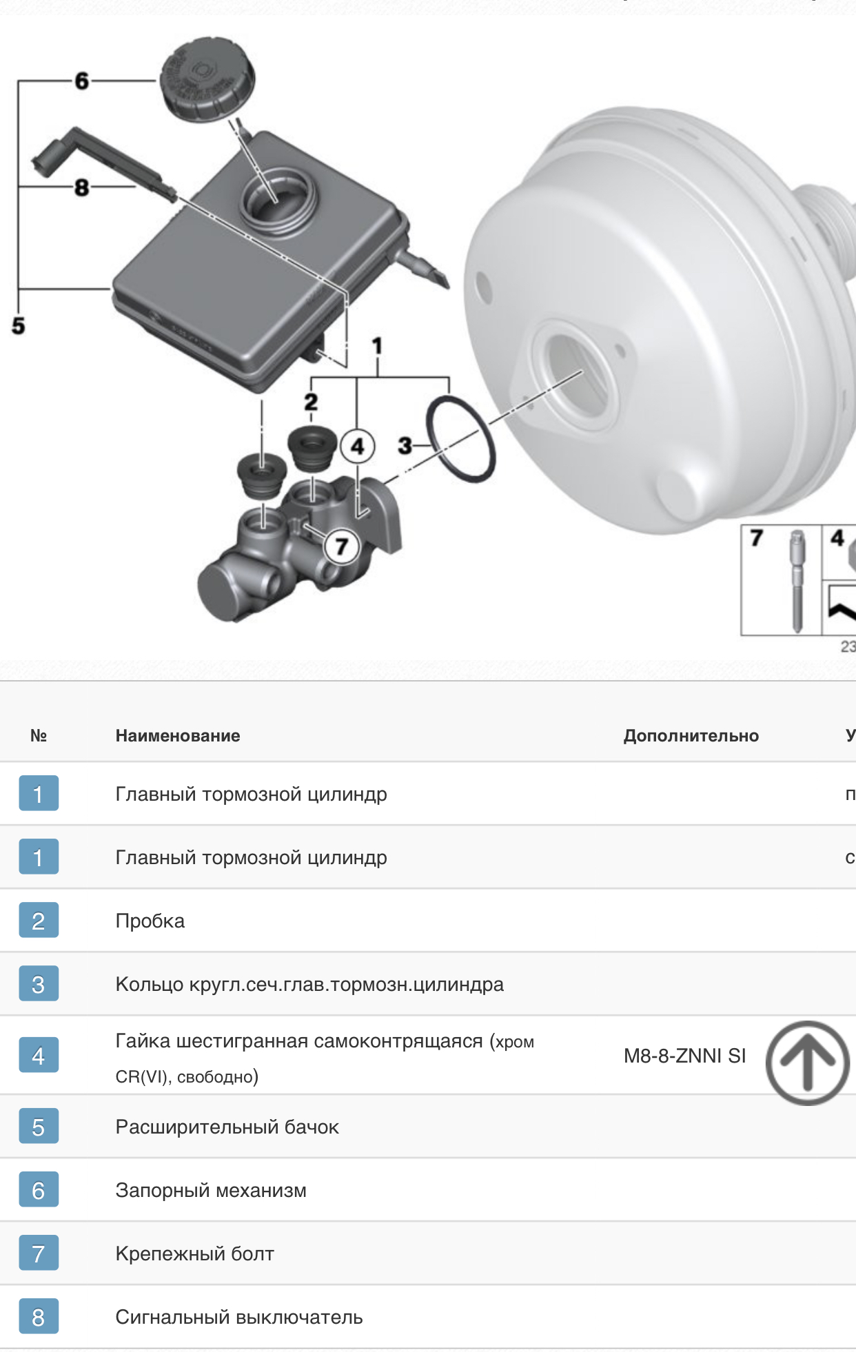

    У меня сегодня утром после поворота с прилегающей на главную и последующим ускорением тоже последовательно показала "Ошибка стабилизации", "Отказ тормозов", "Отказ датчика контроля давления". Попробую долить тормузухи, благо осталась банка нераспечатанной БМВ-шной...

    У меня то же самое было с доливом тормозной жидкости аккурат под первое ТО. Благо диллер объяснил, что это всего лишь не долита тормозная жидкость, а не повреждение индикатора давления.

    Похоже, что на заводе льют по-минимуму, в процессе износа колодок поршни выдвигаются все больше, уровень падает до критического.

    UPDATE: А существует в F26 датчик уровня тормозной жидкости? Я, когда заливал, в бачке не видел ничего похожего, там какой-то другой принцип ?
  9. Lightning72
    Lightning72 Абориген
    5 июн 2018
    2,905
    Не в бачке, а сбоку. Его не может не быть, даже на Жигулях стоит «поплавок»,а тут называется «сигнальный выключатель» (позиция 8) AB2B31C3-D003-4A22-87A0-0C0AC082B127.jpeg

    Понял, спасибо !
